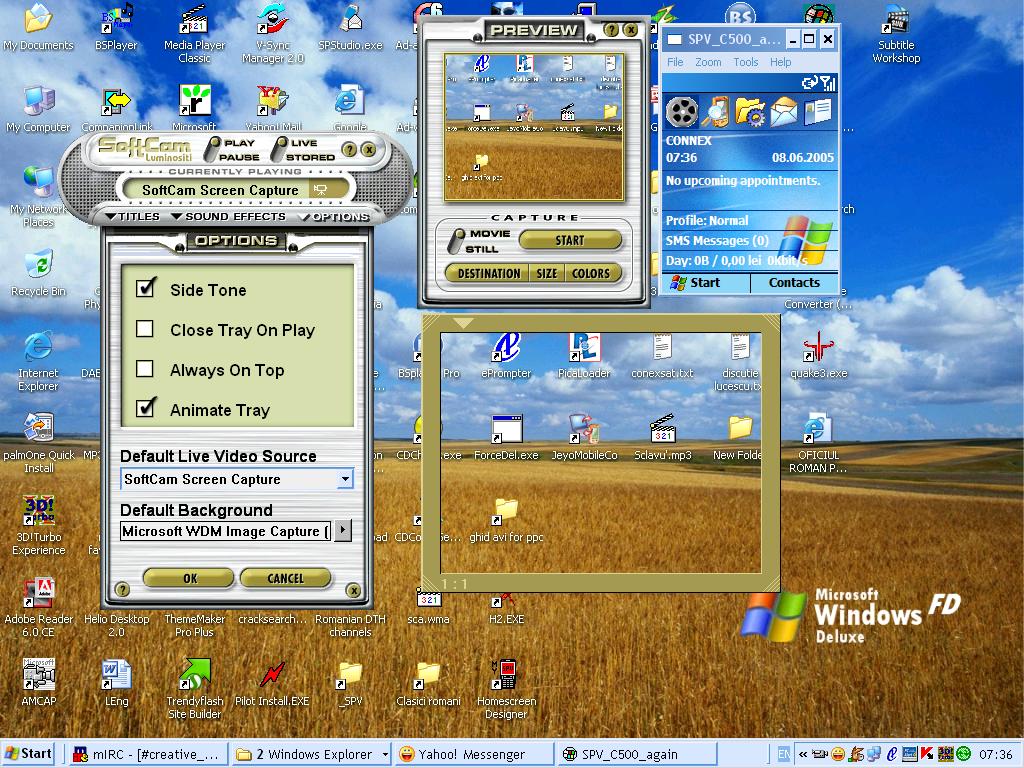

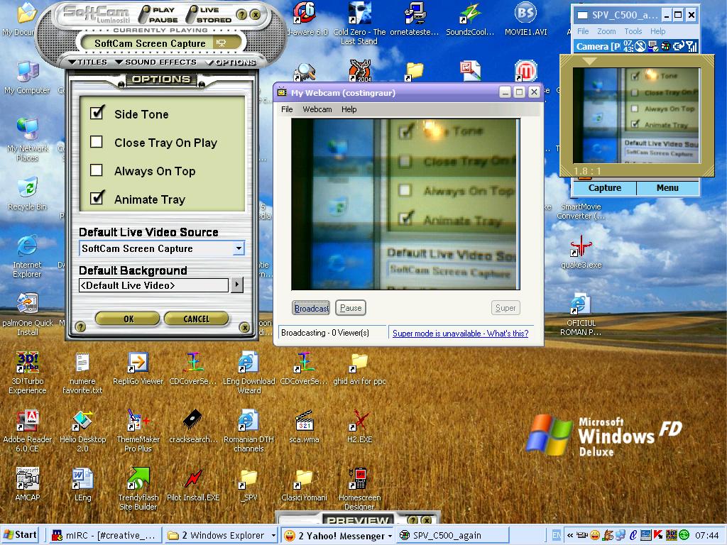

Cum transformi un spv c500 intr-un webcam :
-hardware necesar: 1 buc. PC, 1 buc spv c500
-software necesar: Windows Mobile Developer Power Toys (il gasiti gratuit pe situl MS) si Luminositi/SoftCam
1) modemul telefonului
2) Din suita Windows Mobile Developer Power Toys se porneste ActiveSync_Remote_Display
3) Se porneste Luminositi/SoftCam
4) incadrezi fereastra ActiveSync_Remote_Display cu "rama" softcam-ului
5) Pornesti yahoomsg, msn, etc si alegi ca si cam web, softcam luminositi.
tks Arbait@SP.
/data/files/oldpubfiles/_forum/webcam_01.jpg /data/files/oldpubfiles/_forum/webcam_02.jpg

-am luat dp www.microsoft.com programul WindowsMobilePowerToys.msi(care e free) si dp Odc Sofcam.exe(vers 14) si un KeyGenerator pt Softcam14(pt ca pe net gasiti doar trialuri free).
-le-am instalat pe amandoua
-am conectat tel la PC cu USB-ul si am deschis ActiveSync_Remote_Display(care il gasesti fie la Start->Programs fie unde ai instalat WindowsMobile...)
-din Yahoo messenger deschizi my webcam si aici la File->Preferences alegi Luminositi SoftCam si se deschide SoftCam automat cu acea fereastra in care incadrezi ActiveSync_Remote_Display(vezi imaginile postate de IP-XCENTRIC)
Nu stiu cat de bine am explicat dar am incercat :) Daca aveti nevoie de programe si nu le gasiti sau nu reusiti sa le faceti sa mearga id-ul meu d mess e mraluci si va ajut cu placere.
